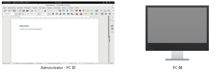

Ist es möglich die Live-Ansicht der Benutzer/user in Veyon Master zu unterbinden, sprich der Master kann die Monitore nicht "überwachen" sondern sieht nur z.B. das PC-Symbol (z.B. Bild unten, links die Live-Ansicht, rechts wie es aussehen soll)?Danke im Vorraus für die Hilfe!

Is it possible to prevent the live view of the user monitors in Veyon Master, so the master can not "monitor" the user monitors but only sees, for example, the PC icon (for example image below, left the live view, right as it should look )?Thanks for help and would be glad about a feedback!
