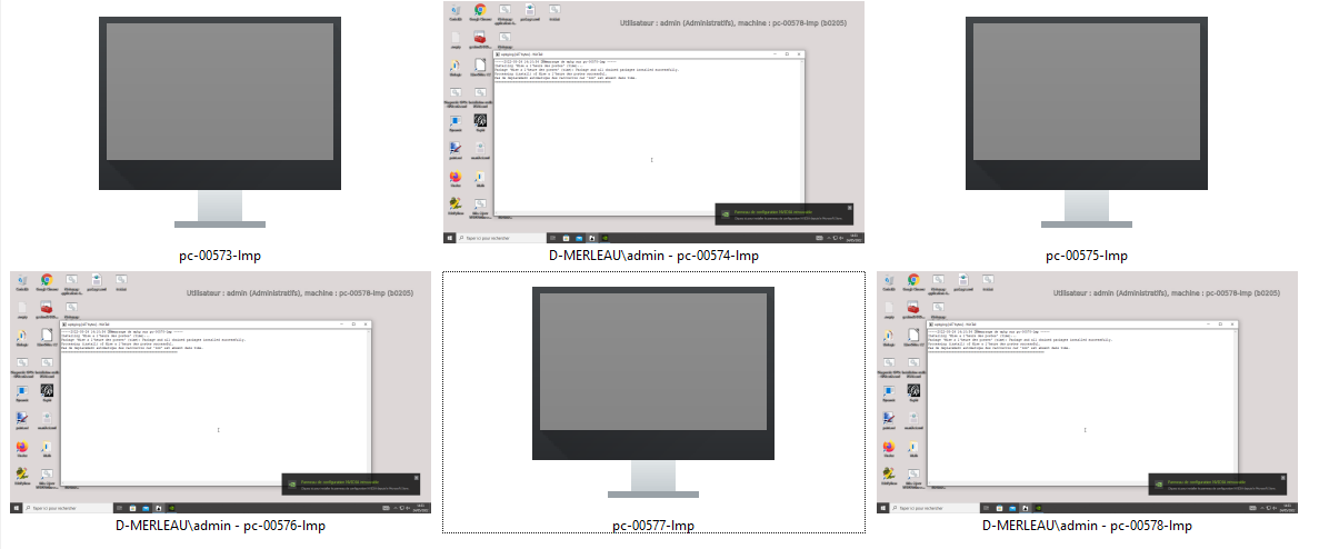

    I have a problem with the last version of veyon (4.7.3). On veyon master in a OU for exemple the screen of pc-0578 is display on pc-0578 : is good. But the same screen is on other pc. For exemple see the capture pc-0578 is on and ok but pc-0576 and 574 are off but display pc-00578 screenCapture.PNG
    Have a idea ?

      I have seen this problem before, try to ping those machines to see if they have the same IP. If they have the same IP, check your DNS server.

        @lyc-appert-44 Visiblement on est tout les deux en France donc je vais répondre en français 😀
        Ce matin le problème a disparu. Je suis sur un serveur Sambaedu. Je n'ai pas fait le test de ping par le nom la semaine dernière. Il se peut donc que cela soit bien la cause. Certe je fais une réservation IP par PC, mais sambaedu lui derrière utilise des taches cron pour la synchronisation AD DNS etc, hors quand j'ai eu le problème je venais juste de faire l'intégration de ces postes.
